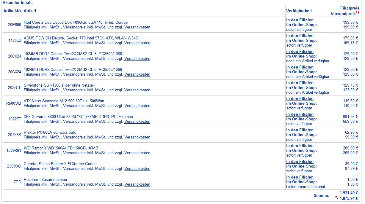

Hallo,
ich hatte ja schonmal geschrieben,diesmal wieder.
Ich habe einen PC zusammengestellt,wobei einiges fehlt,was "eigentlich" nicht nötig ist. (Wasserkühlung)
Weiterhin ist der Nvidia Chipsatz der langsamste den du auswählen konntest. (Warum muss es NV sein ??hatte ich dir doch schonmal erklärt :deal )
Mit dem System welches ich dir hier vorschlage,liegst du genausogut,wenn nicht sogar noch besser im "Rennen".
Das Geld was noch übrig ist zu deinem Vorschlag würde ich zumindest noch in 1 oder 3 Festplatten investieren.
Bei Insgesamt 4 WD Raptor Platten kannste einen schönen Raid Verbund machen,dann gehts richtig ab in Sachen Ladezeit !!!!
Warum hast du 2 DVD Brenner ausgewählt ??
